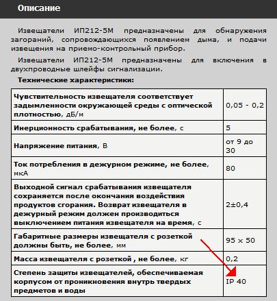

Добрый день, подскажите, кто сталкивался, пожалуйста... Есть склады и производство полиэтиленовых крышечек там полиэтилен низкого давления, пожароопасные помещения категории В3. Первоисточник пожара - дым. На каком оборудовании строили бы систему? я думала на линейных дымовых, у них степень защить IP41, а по ПУЭ минимум 44 нужна, кто сталкивался подскажите... (высота помещений 6м )

Репутация: 11  [+] , сообщений: 124 ,  Проектировщик, Belarus
Ставьте точечные дымовые ПИ. Например - ИП 212-5М (IP40)

Нет с нашей экспертизой этот вариант не прокатит, единственный выход ИП 6500R российские с IP54, дорогие очень, но что поделать....
Прокатит, т.к. ТНПА не противоречит.
