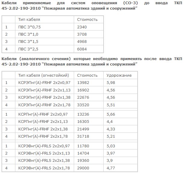

Так вот в чем вопрос народ -  какие марки кабелей вы будете применять (а может уже применяете) с началом действия ТКП 45-2.02-190-2010? Мне посоветовали КСРВнг-FRLS и КСРВГнг-FRLS, но у них предел пожаростойкости ППСТ 1 – т.е. 3 часа открытого пламени выдерживают. Я думаю, что это как-то перебор. Может есть у кого решение попроще?

я так понимаю, мне 220 В к Вашим приборам тоже огнестойким кабелем подводить нужно? Проще в трубе или в металлическом коробе подвести

Буквоед ОФЛАЙН, открыть меню «Личное сообщение»   - Профи   - Профи   - Профи  23 Марта 2011
Репутация: 11  [+] , сообщений: 124 ,  Проектировщик, Belarus
Сравнил стоимость ПВС (по ценам Унибелуса) с "аналогичными" по сечению огнестойкими кабелями. Удорожание в пределах 3,9-5,98. В таблицах стоимость 1м кабеля.

mak25 ОФЛАЙН, открыть меню «Личное сообщение»   - Специалист   - Специалист  23 Марта 2011
Репутация: 13  [+] , сообщений: 80 ,  Belarus
Если проектировать систему "Ария", то коэффициент удорожания будет 6,1.
ALEXTAL ОФЛАЙН, открыть меню «Личное сообщение»   - Эксперт   - Эксперт   - Эксперт   - Эксперт   - Эксперт  23 Марта 2011
Репутация: 72  [+] , сообщений: 931 ,  ГИП, Belarus
А откуда такой коэфициент?
