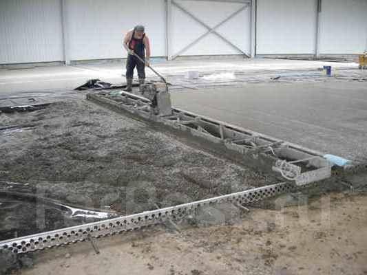

добрый вечер. интересует вопрос о маяках при бетонировании плит. я обычно при бетонировании фундаментной подушки использовал маяк в виде куска арматуры забитой в основание. верхний торец арматуры соответствует проектной отметки. это нельзя использовать при бетонировании днищ емкостей. кто предложит инные варианты. отметки на боковой поверхности опалубки не проходят при большых размерах подушки. заранее благодарен за советы.
AA4 ОФЛАЙН, открыть меню «Личное сообщение»   - Эксперт   - Эксперт   - Эксперт   - Эксперт   - Эксперт  15 Февраля 2016
Репутация: 70  [+] , сообщений: 559 ,  Belarus
Ставятся маячные рейки, по которым равняют поверхность правилом.
ukr ОФЛАЙН, открыть меню «Личное сообщение»   - Супер профи   - Супер профи   - Супер профи   - Супер профи  16 Февраля 2016
Репутация: 1  [+] , сообщений: 340 ,  Ukraine
но как рейки закрепить на поверхности. тощина плиты большая.
AA4 ОФЛАЙН, открыть меню «Личное сообщение»   - Эксперт   - Эксперт   - Эксперт   - Эксперт   - Эксперт  16 Февраля 2016
к арматурным каркасам
а если по ним ходят бетонщики.

сварить конструкцию что-то в виде тетраэдра, выставить с шагом, и по вершине чтобы была отметка верха плиты.
Андрей 9 ОФЛАЙН, открыть меню «Личное сообщение»   - Мыслитель   - Мыслитель   - Мыслитель   - Мыслитель   - Мыслитель   - Мыслитель   - Мыслитель  16 Февраля 2016
Репутация: 166  [+] , сообщений: 2 273 ,  инж. конструктор, Belarus
а не проще - бетонщикам в плечи правилом ..

Пожалуй, любой учебник по технологии монолитных бетонных работ. Всегда плитные конструкции бетонировались по маячным рейкам. Рейка крепится к верхней арматурной сетке. Сетка лежит на фиксирующих каркасах. Бетонщики ходят по деревянным щитам, уложенным на верхнюю сетку.

я согласен бетонщики ходят по щитах теоретически. а на практике забили стержень в землю основание. верхний конец стержня отметка плиты. для монолитных перекрытий нарезали стержней длиной равной высоте перекрития. сваркой прихватили к сеткам. да так нельзя. а как проще возможно. кто бетонирует по 1000м2. как быть.

Имели такое счастье - устройство бетонных полов 1500м.кв на коляды и новый год. Дай Бог здоровья заказчику.
какая точность нужна?? какие допуски?
1. есть так называемые живые маяки. когда из свежего бетона сначала делают маяки потом по ним же и стягивают-ровняют. участие прораба - контроль. Отметка от лазерного нивелира, лазера приемник у бригодира в руках.
2. бетоноукладчик
3. Я не знаю по какой причине запрещена арматура на сквозь,думаю из-за коррозии и последующей течи. но тогда о каких маячных рейках может идти речь??? Эти вещи  https://adengo.ru/images/notice/641943.jpg,   https://www.rs-stroyka.ru/netcat_files/103/41/c81e728d9d4c2f636f067f89cc14862c_72.jpeg, https://static.baza.farpost.ru/v/1415161283330_bulletin вовсе разрезают монолитный бетон на плиты.
4 я видел только одно видео в интернете когда в грунт вгоняется дюбель (как мне кажется это было, что то в роди гайка для опалубки)  в который вкручиваться тяж-стойка, затем на него крепится кронштейн в отметку (отметка пола +50мм) и на него укладывается рейка-направляющая, причем рейка выше тяжа, что бы тяжи не мешали тянуть виброрейку. Виброрейка стягивается через жесткие подвесы (подвес равен 50мм+толщина рейки-направляющей). Сразу же после укладки бетона рейки снимаются, тяжы выкручиваются, дюбеля хоронятся.
UKR, а как по проекту решается вопрос с усадкой бетона. Бетон с безусадочными добавками или все таки усадочные швы???
Откуда эти жуткие картинки? Высота маячных реек равна толщине защитного слоя бетона. После установки маячных реек бетонирование ведется через полосу, затем рейки снимаются и бетонируются пропущенные полосы.
Если речь идет о черновой подготовке то полностью с вами согласен. Но если речь идет о том что бетон это лицевая сторона, не требующая последующей чистовой отделки, то то о чем вы говорите это  70-е прошлый век.  https://spektrum.ua/images/upload/production/007.jpg
