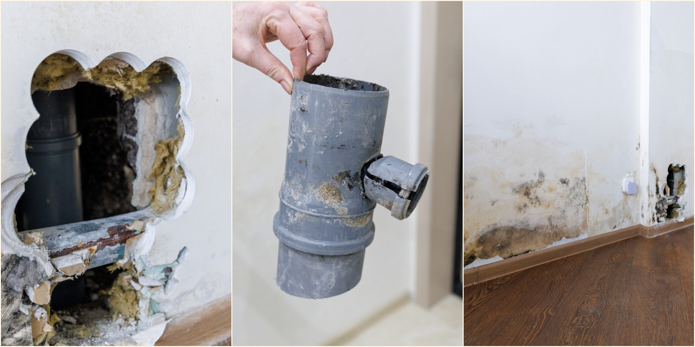

И опять течет из вентшахт, но уже в другом доме, но того же застройщика. Думаю, причина все та же.
Читаем и разбираемся >>

Можно предположить, что течет соединительный фитинг (тройник или отвод) в месте подключения радиатора к подводящей трубе. А так как труба в гофре и видимо гофра закрывает одну сторону этого соединения, то вода течет по гофре и вытекает в месте где гофра заканчивается. Судя по фото гофра как раз заканчивается в месте где разобрали пол.

Могу предположить, что Хэппи Планет включили "дурачка": визуально оценили целостность, потом проливали и будто активных протечек не было. Если сами не могут определить причину дефекта (а скорее всего это дефект, а не повреждение), то нужно привлекать обследователей.
Как подтвердить/опровергнуть что течет из вентшахты (внутрь затекает или конденсат)?! Нужно со стороны кровли засунуть руку с телефоном в вентшахту и сфотографировать или засунуть эндоскоп (могу дать свой попользоваться). Однако по моему мнению течет именно кровля (примыкание), т.к. визуально по фото видно, что течет по стыку проема в плите с вентшахтой, т.е. вода стекает по верху плиты покрытия и попадает через стык внутрь квартиры. Проверит/опровергнуть этот вариант можно вскрытием кровли примерно в 1м метре от вентшахты и посмотреть есть ли вода в ограждающих конструкциях покрытия (утеплителе, стяжке и тд).

Нашли причину течи в этом доме:
https://realt.onliner.by/2025/04/28/prishlos-razbivat-stenu
Pashette ОФЛАЙН, открыть меню «Личное сообщение»   - Мыслитель   - Мыслитель   - Мыслитель   - Мыслитель   - Мыслитель   - Мыслитель   - Мыслитель  28 Апреля 2025
Репутация: 156  [+] , сообщений: 2 205 ,  cтаж: 18 лет Belarus
Стояк канализации, думаю, отдельная проблема. Намокание стяжки связано трубопроводами отопления
Lancelot ОФЛАЙН, открыть меню «Личное сообщение»   - Мыслитель   - Мыслитель   - Мыслитель   - Мыслитель   - Мыслитель   - Мыслитель   - Мыслитель  03 Мая 2025
Репутация: 156  [+] , сообщений: 2 275 ,  Belarus
Как долго проработают стояки из "таких" труб?
Админ ОФЛАЙН, открыть меню «Личное сообщение»  Administrator - ИнжЭкон  Administrator - ИнжЭкон  Administrator - ИнжЭкон  03 Мая 2025
Репутация: 495  [+] , сообщений: 15 397 ,  ООО ПрофЭлектроПроект, Директор, cтаж: 21 лет Belarus
А что с трубами не так? Но вообще, как так мог развалиться отвод... Вот разного видел, но что-бы канализационная так лопнула - вижу в первый раз.
yury13 ОФЛАЙН, открыть меню «Личное сообщение»   - Эксперт   - Эксперт   - Эксперт   - Эксперт   - Эксперт  06 Мая 2025
Репутация: 32  [+] , сообщений: 515 ,  cтаж: 20 лет Belarus
Что-то тяжёлое село на трубу. В штробу кинули, а плита перекрытия прогнулась и перегородка села на трубу.
Там на фото видимо есть и разрез, который делали для демонтажа, трещина была скорее всего только в основании отвода.
