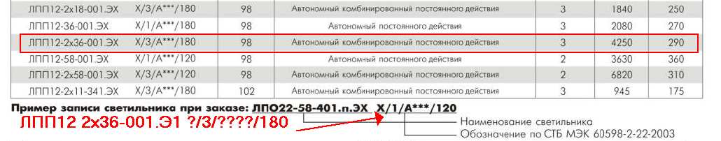

4 - как правильно обозвать этот светильник в спецификации, по каталогу так:
ЛПП12 2х36 -001.Э1 Х/3/А***/180 - что то не очень понятно что такое ***?

4. НАИМЕНОВАНИЕ И ТЕХ. ХАР. - светильник с люм. лампами 2х36 крепление - потолок и т.п., прозр. рассеиватель, IP20; ТИП, МАРКА - ЛПП12 2х36 -001
   для аварийных тоже все подробно; чтоб заказчик всегда мог купить дешевую альтернативу.

1 - Проблема в схеме питания аварийного светильника.
2 - Может кто подскажет в структуре условного обозначения аварийных светильников на плане.
Условные обозначения согласно ГОСТ
3 - Интересует условное обозначение по МЭК 60598-2-22-2003 (новый 2008), в инете нет этого документа.
