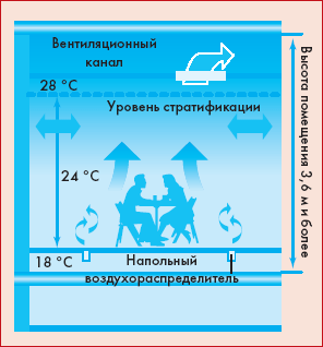

Уважаемые коллеги, подскажите!!! Согласно каких нормативов рассчитывается воздухообмен в кальянной?

 По совокупности имеющихся данных наиболее целесообразной в этом случае следует признать вытесняющую вентиляцию.
 Как известно, такая технология предусматривает подачу приточного воздуха в нижнюю зону помещения на уровне пола через специальные воздухораспределители с ограниченной скоростью подачи воздуха. Поскольку табачный дым имеет температуру существенно более высокую, чем температура воздуха в помещении, он естественным образом устремляется вверх, стратифицируясь на определенной высоте (там, где образуется участок температурного равновесия). Поднимающаяся вверх однородная масса свежего воздуха выталкивает табачный дым к воздухозаборным устройствам, расположенным в верхней зоне помещения, по возможности не создавая завихрений во избежание перемешивания воздушных масс. Таким образом, осуществляется непрерывная вентиляция помещения с эффективным очищением воздуха от табачных загрязнителей.
 Чтобы предотвратить перетекание табачного дыма в зону для некурящих, необходимо поддерживать на участке для курящих пониженное давление не менее чем на 5 Па, для чего вытяжная установка должна работать с большей мощностью, чем приточная. В идеале следует предусмотреть двойные двери с междверным компенсационным тамбуром — это единственный эффективный барьер, предотвращающий перетекание загрязняющих веществ в другие помещения.
 Что же касается собственно расчета оборудования, в проекте стандарта приводится удобная формула, учитывающая количество сигарет, выкуриваемых в час на единицу площади, общую площадь места для курения и эффективность вентиляции. Результат в любом случае не может быть меньше 30 л/с или 108 м3/ч на человека. По опыту можно утверждать, что данный показатель лишь на первый взгляд кажется весьма высоким, а на самом деле представляет лишь необходимый минимум, обеспечивающий высокую приемлемость качества воздуха (концентрация взвешенных твердых частиц табачного дыма на уровне 100 мкг/м3 или ниже). При таких расходах воздуха требуется установка систем регенерации тепла.

Спасибо. А что это за "специальные воздухораспределители с ограниченной скоростью подачи воздуха"?
Сокол ОФЛАЙН, открыть меню «Личное сообщение»  Модератор - Размышляющий  15 Октября 2012
Репутация: 70  [+] , сообщений: 1 038 ,  Гомельский ДСК, Ведущий инженер, Belarus
Регулируемые решётки. Т.е. "живое сечение" можно изменять.
