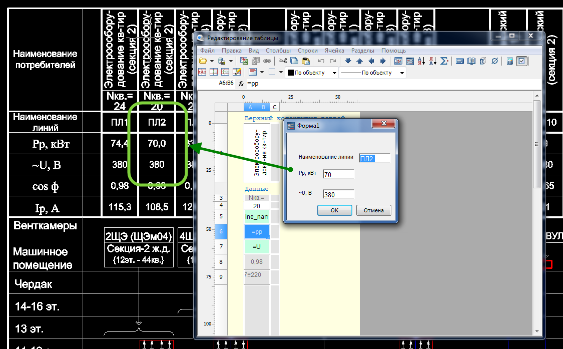

а не для "любителей" Visio и Nanocada, предлагаю реализацию конкретной задачи - выполнение расчетной схемы для жилого дома (ст."А").
Чем nanocad не угодил? nanoCAD СПДС на 2-ой платформе открыл и использует файлик быстрее, чем AutoCAD+СПДС.
И все-такие данные в таблицы потребления можно попробовать занести через форму.
Приблизительно так. Смотреть.
Дело в том, что nanoCAD - отдельная платформа, причем не такая гибкая как AutoCAD, тем более nanoCAD СПДС - для конструкторов!? Нам, электрикам, для профессиональной работы (я имею ввиду проектирование пром.и гражд.строит-ва) просто необходима такая платформа, которая позволяет совмещать разные программные продукты (СПДС, Velectro, PSE, Elf, Winelso и др.). А для  эффективной работы и быстрого открытия файлов просто необходим более мощный комп...
Да, надо над этим поработать, удобная вещь - формы...
...для жилья в табличных блоках изменяемые параметры: кол-во квартир (Nкв.) - остальное таблица считает сама - там заложена табл.3 ТКП 45-4.04-149-2009 "Системы эл.оборуд.жил.и обществ.зданий". Также заложены параметры проводов и кабелей по ПУЭ (доп.длит.токи), расчет уставок (защита с учетом перегрузок), сечений, расчет потерь.
...а с формами -  просто супер!

Как раз показано решение СПДС GraphiCS (собственно и название темы такое). Динамическим блоком сделать можно, но будет меньше возможностей редактирования и не хватать удобства ввода информации. Форма наглядно показывает все свойства. не надо по списку инспектора вылавливать. Кроме того, инспектор не даст возможности организации ввода через списки, базы, часто-используемых выражений и т.п.

Прокси-графика решается установкой бесплатных библиотек (Object Enabler), которые предоставляют возможность просмотра и частичного редактирования. Если вы применяете любое другое специализированное ПО, то сталкиваетесь ровно с тем же, за исключением того, что может не быть бесплатного менеджера объектов. А если не применяете специализированное ПО, то сталкиваетесь с потерей функциональности. И вопрос средств в этом случае несколько вторичен. Если организация не готова к выполнению в кратчайшие сроки, то у нее нет проектов и нет средств (наверное, это не коснется гос. учреждений). Может поэтому сейчас очень многие САПР специалисты рассматривают варианты бесплатных или условно-бесплатных графических платформ с возможностями создания специализированных решений на них.
Если говорить о проекте СПДС, то мне он сейчас кажется базисной платформой работы любой проектной специальности. Я уже публиковала на этом форуме решения для АР, АС, КМ, КМД. Монолит, нашел решение для ЭОМ. Думаю список будет только расти. Да, в СПДС не заложены специализированные библиотеки , но развит сам инструмент по их созданию. С учетом автоматического гибкого специфицирования предоставляет громадные возможности.

Пробуйте сделать аналог приведенных форм в акаде!
Да, механизм Акада известен - можно сделать в акаде-2009-2010 табл.форму с вложениями формул и будите вводить параметры вручную в таблицу!,?
А с вложениями скриптов (лог.и арифм.функций), созданием форм, подскажите как сделать в голом Акаде?

в СПДС динамический блок с изменяемыми и графическими данными и параметрами в комплексе с табличными расчетными данными с вводом данных через форму (как в моём примере) - это возможно?
Почитай  тут. Можно сделать по аналогии. Т
Монолит ОФЛАЙН, открыть меню «Личное сообщение»   - Размышляющий   - Размышляющий   - Размышляющий   - Размышляющий   - Размышляющий   - Размышляющий  14 Сентября 2010
Репутация: 144  [+] , сообщений: 1 360 ,  Международная компания, Гл.спец. ЭС, ЭОМ, СС, cтаж: 26 лет Belarus
AutoCAD+SPDS+ПУЭ+ТНПА = расчётные формы и блоки для электротехнических расчётов (для расчета схем ЭОМ).
Расчетная форма для ввода данных и расчета лифтового и подъемного оборудования:

 Формы для расчет нагрузок электроприемников квартир и коттеджей с электрич. и газоэлектрич. плитами Pр<=8,5кВт / плитами на природном газе (табл.3, ТКП 45-4.04-149-2009)!!!
Монолит ОФЛАЙН, открыть меню «Личное сообщение»   - Размышляющий   - Размышляющий   - Размышляющий   - Размышляющий   - Размышляющий   - Размышляющий  05 Августа 2011
Расчетная форма для ввода данных и расчета электрооборудования и электроосвещения:
Пример проекта с использованием данных расчетов в СПДС-7:
Ещё два примера:
*  Пример проекта_3.jpg (434.45 Кб, 1440x900 - просмотрено 267 раз.)
Все бесплатно.
p/s/ первая и последняя помощь (СПДС-6,7)
_______________________________________________________
Всё это вы можете сами "заточить" под нормы РФ, что касается расчётов для ж.д.

В кадовском файле !_20.06.2011_NEW_Сх.расчетн.вертикаль_Блоки_СПДС-6_защита от перегруз.ПУЭ+ТКП.dwg:
- теория и практика заложена в табличных блоках СПДС с формами для ввода (через контестное меню по нажатию правой кнопки "мышки" выбираем пункт "Изменить форму"):
- заложены таблицы ТКП 45-4.04-149-2009 для расчета коэффиц. спроса, таблицы ПУЭ для выбора сечений проводов и кабеля по длительно-допустимому току, расчет нагрузок по ТКП РБ, расчет потерь (заложена функция задания максимальной потери в линии, в зависимости от которой расчитывается сечение), выбор защиты, расчет уставок QF, плавкой вставки FU.
 После установки СПДС, для удобства можно вынести каждый расчётный блок в DesignCenter (Ctrl-2) или в менеджер объектов (СПДС ---> Объекты из базы ---> Менеджер объектов):
