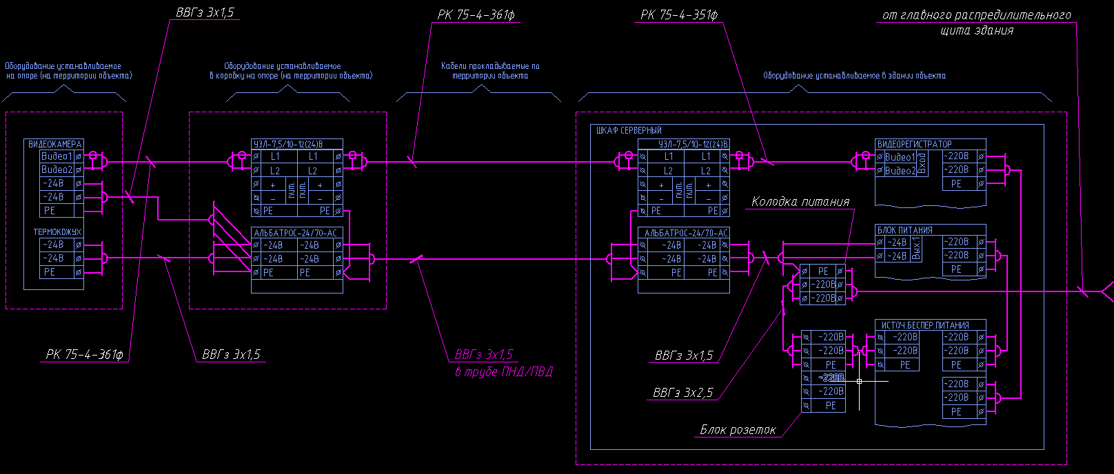

Baton317 ОФЛАЙН, открыть меню «Личное сообщение»   - Супер профи   - Супер профи   - Супер профи   - Супер профи  11 Декабря 2015
Репутация: 9  [+] , сообщений: 469 ,  Инженер-проектировщик, Belarus
Добрый день!
Прошу прощения, что поднимаю старую тему, однако столкнулся с задачей: специалисты-смежники выдали задание по электроснабжению и заземлению систем видеонаблюдения.
Камеры системы видеонаблюдения установлены как во взрывоопасных зонах, так и в нормальных условиях, в этом же корпусе видеокамеры установлены ограничители перенапряжений (грозозащита).
Камеры будут стоять на существующих опорах наружного освещения.
Камеры будут запитаны от проектируемого шкафа ВДН (нагрузка однофазная), установленного рядом с опорой или в соседнем здании (условную структурную схему смотрите во вложении к письму).
Вопрос: можно ли использовать жилу PE, питающую шкаф ВДН, для подключения к клемме РЕ ограничителей перенапряжения ? Или необходимо ли делать отдельное заземляющее устройство?

 дядя Саша   15 Декабря 2015
Я бы обязательно соединил жилу PE со шкафом ВДН. А с видеокамерой- может и не надо. Вдруг она железная и на железном столбе .
Sinful ОФЛАЙН, открыть меню «Личное сообщение»  Антимодер - Мыслитель  19 Декабря 2015
Репутация: 164  [+] , сообщений: 2 970 ,  Belarus
поддерживаю
