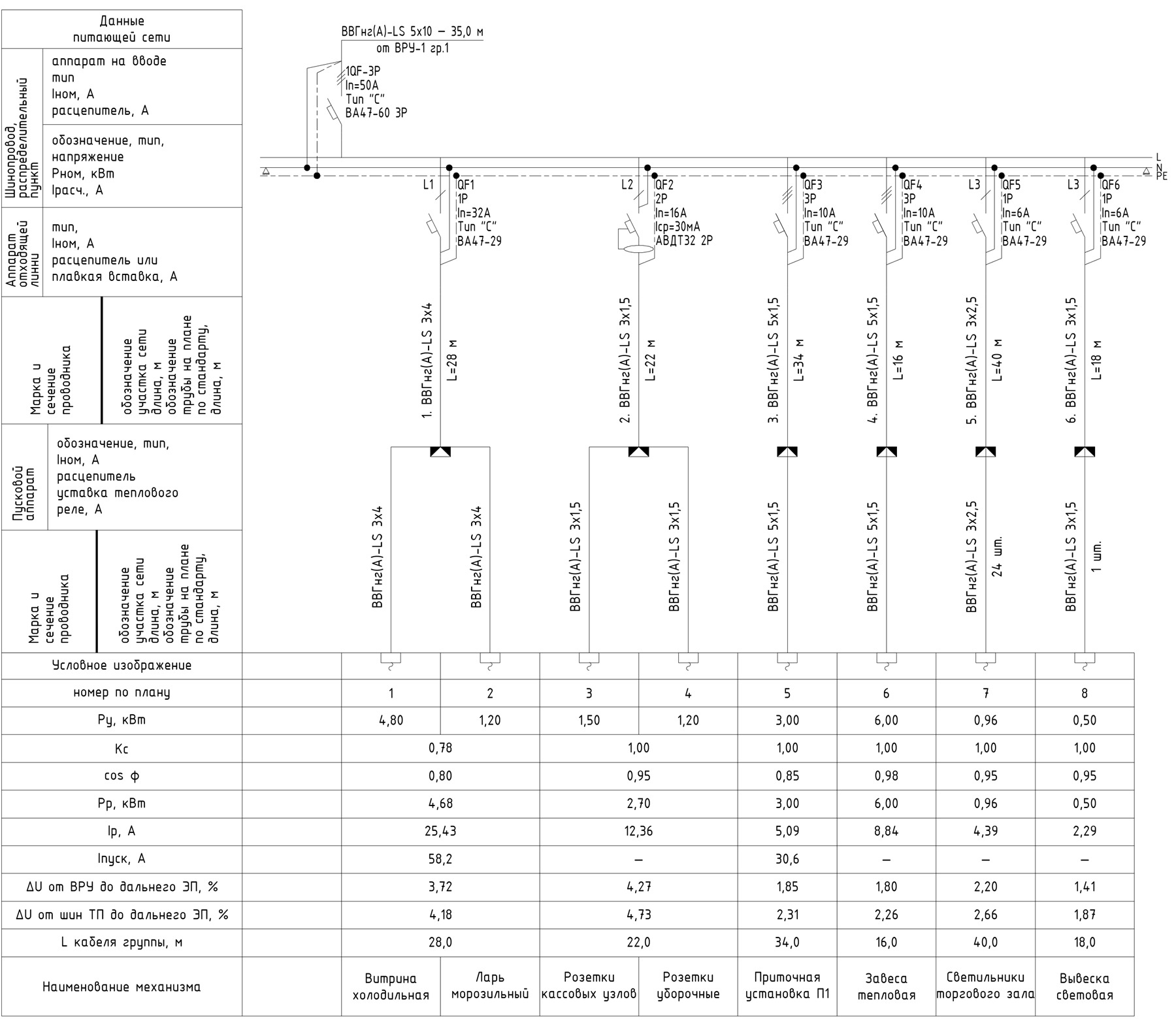

Лист щита: однолинейная схема с таблицей.

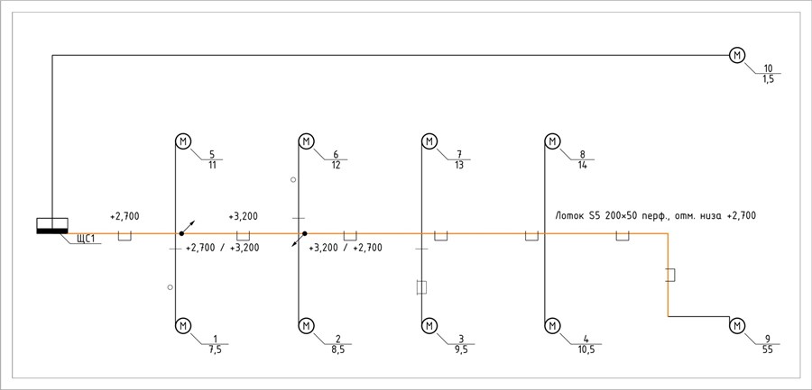

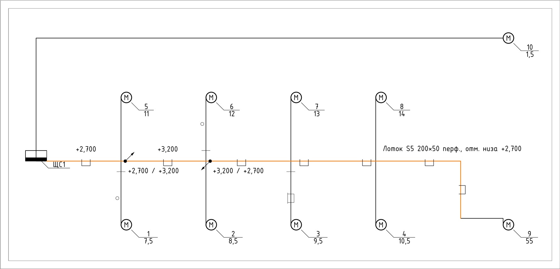

План: трассы к электроприёмникам и кабельный лоток с отметками.

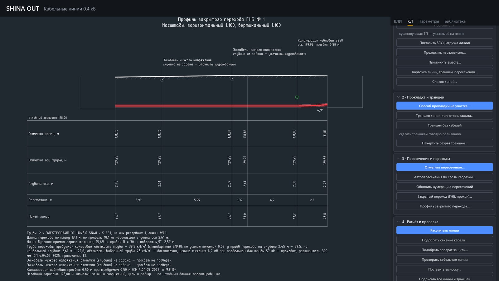

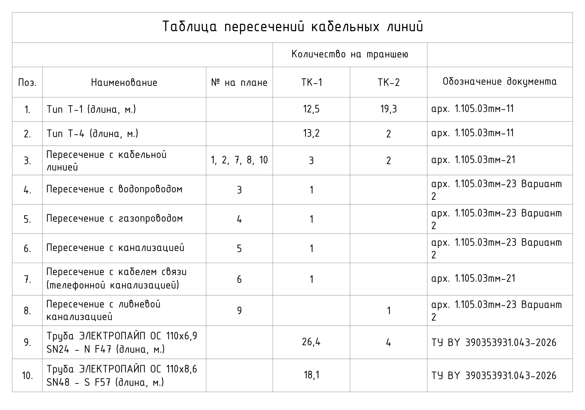

SHINA OUT — наружные сети 0,4 кВ: ВЛИ проводом СИП-4 и кабельные линии в земле.
— трасса на плане: опоры ВЛИ либо кабельная линия с траншеями по типовому проекту 1.105.03тм, разрезы траншей;
— пересечения с сетями по слоям геодезии, закрытые переходы (ГНБ, прокол) с продольным профилем и расчётом трубы по СП 4.04.07-2025;
— расчёт и документы: потеря напряжения, ток однофазного КЗ, проверка аппарата защиты и кабеля, схема, кабельный журнал, ведомости, спецификация.

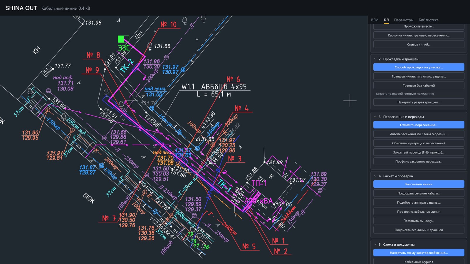

План: кабельная линия от ТП до ВРУ, пересечения с сетями, участки траншеи.
Продольный профиль закрытого перехода (ГНБ) с расчётом трубы.
Таблица пересечений — в чертёж.

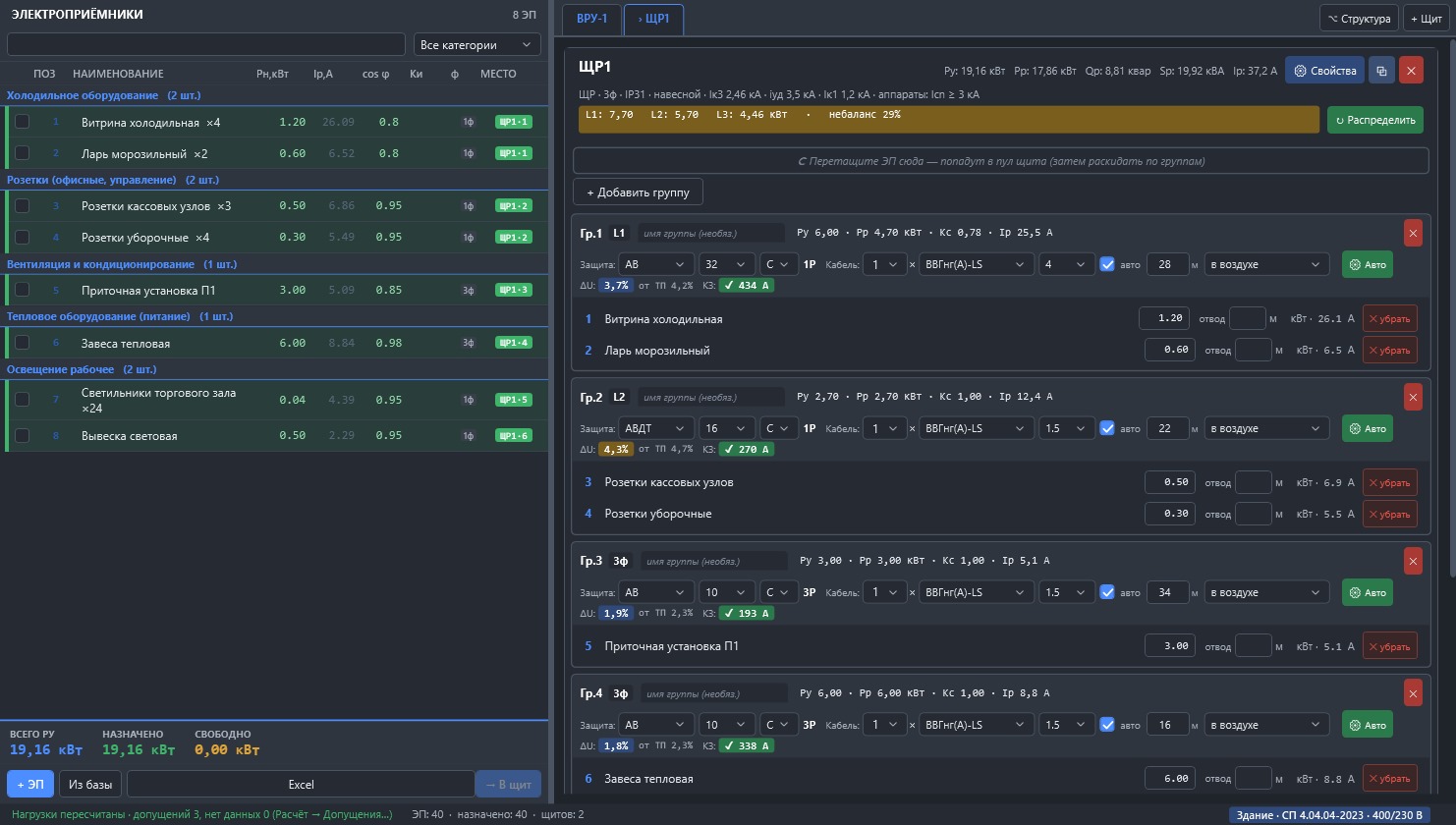

По скрину ЩР1: сейчас небаланс около 25% и кнопка «Распределить».
Как в бете устроена автораздача групп по L1/L2/L3?
Что алгоритм учитывает (только мощность, или ещё характер нагрузки? Нельзя трогать уже закреплённые фазы)?
И если после «Распределить» -> небаланс всё ещё выше нормы — что видит инженер:
только ручная правка или есть подсказка, какие группы выгоднее перекинуть?
Если есть — киньте короткий пример до/после на 15–20 групп: интересно понять границы автораспредения на практике.

Как работает кнопка «Распределить»
Программа берёт однофазные группы щита и раскладывает их по фазам, начиная с самой мощной. Каждую следующую группу она кладёт на ту фазу, которая сейчас загружена меньше всех. Одно исключение: если несколько групп стоят под общим двухполюсным УЗО, они попадают на одну фазу вместе. Иначе УЗО пришлось бы ставить четырёхполюсное.
"Закрепить" и подсказки «какую группу куда перенести» пока нет. Спасибо за идею.
